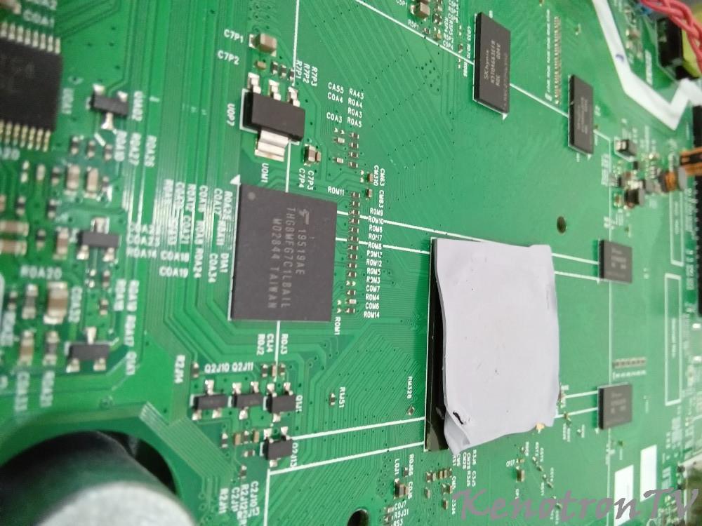

@dam_076  а фото Main Board нормальное в тему выложить что вам мешает? Что бы не боком, а четкое читаемое и в архиве zip
Добавишь фото дам точки подключения eMMC.:sto:
 лучше этой камеры только микроскоп.
@dam_076 :punish:У тебя все хорошо с головой? Ты чего на кидал? Мне нужно фото eMMC а не фото майн с радиатором да ещё под наклоном!
Как ещё тебя по просить сделать нормальное фото майн, чтобы указать тебе точки подключения? Или  ты вообще не собираешся радиатор снимать?
\Это просто ....... праздник какой- то!
Сними радиатор, положи фото горизонтально на стол и сделай фото майн именно где стоит eMMC
Тогда я тебе на твоем фото укажу точки подключения.
вот это фото!!!
Сделай ещё раз.
только четкое, читаемое, не под наклоном!
Вот держи

@west Не думал что можно узнать точки подключения isp по фото обвязки.
Не ругайтесь сильно, в ремонтах связанных с eMMc делаю первые шаги.
Тв готов и стоит в сборе, должны принести такой же майн - оттуда считаем дамп и фото разумеется в качестве сделаю как Вы просили.
