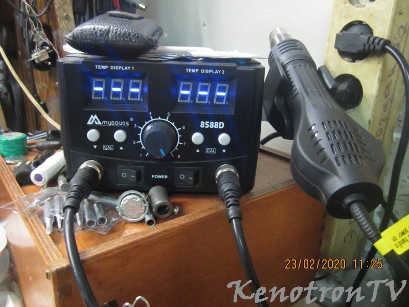

kuzmih Опубликовано 24 февраля, 2020 Автор Опубликовано 24 февраля, 2020 Вот сделал фото . выложу ,прошил память и без изменения.. фоток сделал много как их выложить. выпаял микросхему прошил, а результат тотже. Это скрытый контент, для просмотра сообщения Вы должны быть Участником форума. Войти или Регистрация Это скрытый контент, для просмотра сообщения Вы должны быть Участником форума. Войти или Регистрация вот считаная прошивка . Это скрытый контент, для просмотра сообщения Вы должны быть Участником форума. Войти или Регистрация напряжения в норме .выпаял тюнер для проверки .. Это скрытый контент, для просмотра сообщения Вы должны быть Участником форума. Войти или Регистрация Это скрытый контент, для просмотра сообщения Вы должны быть Участником форума. Войти или Регистрация Буду думать что дальше делать.

LiVan Опубликовано 24 февраля, 2020 Опубликовано 24 февраля, 2020 Походу автор темы ушел спать)) Устал однако! Тюнер ведь ведь выпаивал))) нелегко было наверное, а просто ножки отпаять не догадался)) Хотя наверное просто паяльную станцию тестировал, ведь не зря фото её в тему выложил! 2 часа назад, kuzmih сказал: 3 часа назад, kuzmih сказал: выпаял тюнер для проверки .. Это скрытый контент, для просмотра сообщения Вы должны быть Участником форума. Войти или Регистрация KenotronTV 🛠 Contact ✉ Мы здесь, чтобы ответить на ваши вопросы! Задавайте вопросы и получайте быстрые ответы. Остаемся на связи! Переходим в MAX Подписывайтесь и оставайтесь на связи!
