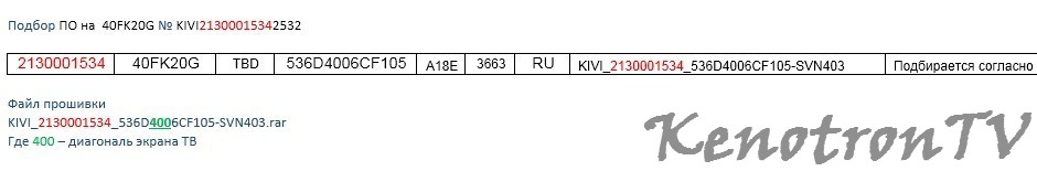

Если вам нужна прошивка указываем  например:
Серийный Модель  Фото майн Панель Конфигурация
2010037539 LT-24MU380   V236BJ1-P01 536D2365CH58
Далее ждем ответа примерно 2 -3 часа иногда до 8 часов зависимости от загруженности администрации сайта
Получаем в ЛС условия обмена.
  • Спасибо 1

Если вам нужна прошивка, напишите нам здесь указываем  например:
Серийный, Модель, Фото майн, Панель, Конфигурация
Далее ждем ответа, обычно отвечаем сразу, но иногда нужно подождать, примерно 2 -3 часа, зависимости от загруженности администрации сайта
Серийный номер (10 цифр после KIVI)
Серийный номер находится на задней крышке TV или на боковой стороне коробки под штрих-кодом, идет в формате KIVI2XXXXXXXXXX
ПО подбирается индивидуально по серийному номеру.
Обратите внимание! - каждая из прошивок уникальная и не подходит под каждый аппарат.
Необдуманное и неумелое использование ПО USB прошивок может привести к частичной или полной неработоспособности аппарата.
