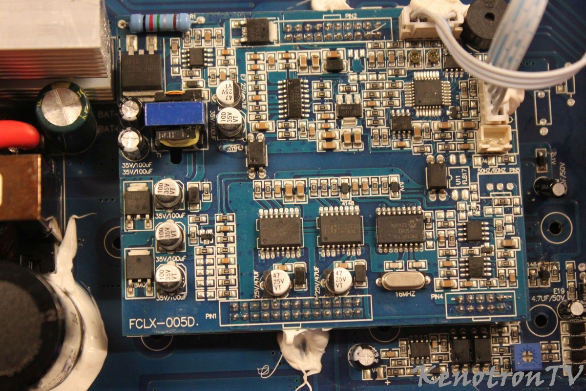

Друг принес в реанимацию китайский инвертор типа FCHAO 3000W.
Неисправность в том, что инвертор не выдерживает нагрузки.
Ничего подозрительного при проверке не обнаружил, транзисторы измерил - они в порядке...
В качестве нагрузки использовал лампочку 40Вт и паяльник 80Вт, а для питания - блок питания 12В 65А. Также приложу видео, как ведет себя инвертор под нагрузкой.
Возможно кто-то сталкивался с подобной ошибкой и может подсказать, в чем дело. Заранее спасибо.

Должны быть датчики тока. Может они подгорели и увеличилось их сопротивление? Может что-то калится подозрительно?
Доброе утро. Зиму он простоял в гараже, а теперь решил снова начать им пользоваться, и он уже не работал как надо.
Если вы имеете в виду резисторы на фотографиях, то с ними все в порядке.
Литы проверенны? И стабильно ли входное напряжение, а то с одним сталкивался там у меня гуляло и входное и выходное напряжение. По видео входное вроде гуляет и поэтому стабильное выходное не получится получить наверное.

Я проверил электролитические конденсаторы на основной плате, они в порядке... эти коричневые пленочные конденсаторы еще не проверялись, конденсаторы в алюминиевом корпусе на плате процессора еще не проверялись..
при нагрузке 40Вт входное напряжение стабильное, но по значку батареи видно, что она уже работает на пределе, хотя должно показывать, что на значке батареи все прочерки присутствуют..

@Kaido Как аппарат узнаёт, что батарея на пределе?
- Есть некий "элемент" после которого напряжение просаживается.
Я думаю, что токовый датчик по входу. Смотри контакты. Может где-то окислились. Если был зимой в гараже, то и искать дефект надо исходя из этого. Транзисторы от этого не выходят из строя. И поломка может быть в самом неожиданном месте.
Опубликовано (изменено)
У меня вопросы по Вашему фото. Что это? Я думаю коррозия. Сгнили переходы между слоями.
