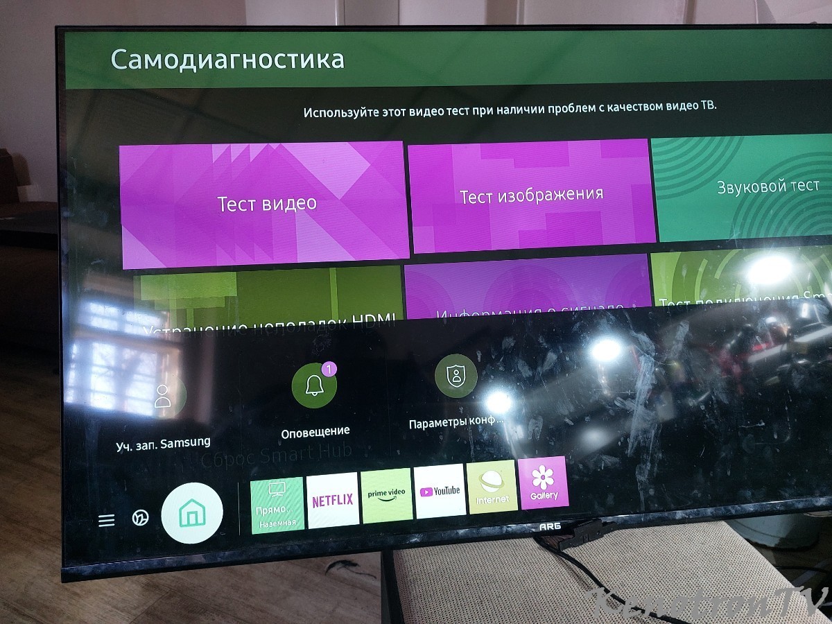

Samsung UE43AU9070UXRU полный комплект дампов под UFPI и RT809H - eMMC, NAND FLASH FULL SET - KenotronTV
Суть проблемы:
@Онищенко
Цитата
Пытаются «поженить» main BN41-02844F с другой матрицей (C-SOT ST4951D01-1). ТВ запускается, но некорректные цвета. Прошивка SPI (25Q40/25Q80) не дала результата.
Вероятные причины:
Несовпадение panel (LVDS map / V-by-One config / gamma / color profile)
Неверный panel option в сервисном меню (или отсутствует нужный)
Разные T-CON параметры внутри матрицы (COF/EEPROM панели)
SPI тут вторична — она не содержит полной таблицы инициализации панели
Возможна разница в битности (8/10bit), JEIDA/VESA, swap каналов
Что проверить
Зайти в сервис: Mute → 1 → 8 → 2 → Power
→ Option → Panel
→ перебрать максимально близкие по:
диагонали (50")
разрешению (4K)
типу интерфейса (V-by-One / LVDS)
Проверить:
LVDS/V-by-One линии (перепиновка, если менялась)
напряжения на панели:
AVDD ~13–16V
VGH ~25–30V
VGL ~-5…-10V
VCOM (обычно 5–7V)
Посмотреть маркировку T-CON/COF на самой матрице — есть ли EEPROM (24Cxx)
→ если есть — прошивка панели своя, main её не «переучит»
В сервисе проверить:
LVDS map (JEIDA/VESA)
Bit depth (8/10bit)
RGB swap / Odd-Even swap
Вывод — куда копать в первую очередь
Ошибка — ставка на SPI дамп. В Samsung Y21 это не решает цвет.
Копать нужно:
→ panel config (service menu)
→ совместимость интерфейса (V-by-One vs LVDS)
→ родной профиль панели отсутствует в прошивке
Если матрица C-SOT не имеет аналога в списке Samsung — нормальных цветов не будет. Тогда:
либо искать main под эту матрицу
либо менять матрицу на «родную» для этой платы
@Онищенко Нужны фото панели (шлейф, маркировка COF) и скрин сервисного меню — можно точнее сказать.
Дополнительно:
 "Подогнать" прошивку с 43-дюймовой панели к своей 50-дюймовой.
Это ошибка, потому что прошивка привязана к конкретной модели панели.
Что не так:
Неправильная совместимость:
Прошивка для одной модели панели не подойдет для другой, даже если внешне они похожи (разные диагонали, разрешения, пиксельные матрицы).
Попытка "догнать" цвета:
Слишком часто мастера пытаются исправить цвета прошивкой. Это редко работает, чаще всего проблемы с цветовой гаммой связаны с настройками на панели или неисправностью драйверов.
Что нужно было делать:
1. Найти родную прошивку:
Первым делом искать прошивку именно для модели 50-дюймового телевизора с матрасом C-sot ST4951D01-1.
2. Прошить корректно:
Слишком часто прошивки сливают некорректно или с неправильными параметрами.  Важно следовать инструкции по зашивке для конкретной модели и прошивочной программы.
Вывод:
В данной ситуации пользователь попал в ловушку, пытаясь решить проблему неподходящим способом. Нужно искать оригинальную прошивку, а не пытаться "приспособить" чужую.

Доброго дня коллеги. Вопрос решился с помощью соседнего форума. Человек "слепил" прошивку сам. Под этот матрас нет в принципе прошивок на плату 50au8000, так как год выпуска тв и матрицы разные. Данный экран применялся на самсунгах от2023 г.в. Прошивку 25Q40 прилагаю, может кому пригодится. А так прошил и всё встало в норму.

Проблема в том, что при использовании материнской платы BN41-02844F с чужой матрицей цвета отображаются неправильно.
Решение связано с использованием кастомного SPI-чипа (25Q40), где настроена корректная инициализация панели.
Основные причины, которые могут вызывать эту проблему, идут в таком порядке: настройки panel init (LUT, гамма, тайминги, карта V-by-One), хранящиеся в SPI, не совпадают; в прошивке отсутствует профиль для этой панели, особенно если матрица с другим годом выпуска; меню сервисных настроек не содержит нужного идентификатора панели; а также возможны различия в битности или маппинге (JEIDA vs VESA, swap).
Из практического опыта важно помнить, что замена eMMC здесь не помогает с цветами — она отвечает только за систему.
Ключевым элементом для работы с панелью является SPI-чип (25Q40 или 25Q80).
Типичный дамп содержит в начале плотные таблицы, которые отвечают за гамму, VCOM/LUT и тайминги.
Если дамп получен «слепленым», значит настройки panel init были перенесены вручную или частично.
Поэтому, при использовании чужой матрицы и проблемах с цветами, не стоит тратить время на перепрошивку eMMC или обычной прошивки.
Нужно сразу работать с SPI: либо найти готовую версию, либо перенести необходимые настройки panel init.
В твоём конкретном случае все действия сделаны правильно, просто решение может быть неочевидным для тех, кто не сталкивался с серией Samsung Y.
