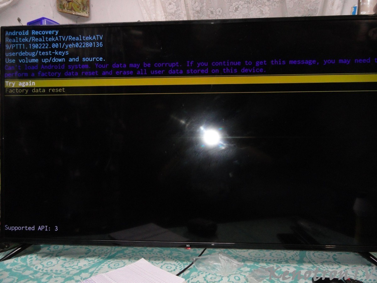

После обновления ПО через USB телевизор запустился, но дальше загрузка не проходит нормально.
На экране появились системные надписи / recovery-режим, пульт не слушается.

— фото экрана recovery;

Для восстановления использовалась USB-прошивка install_2851.
После обновления телевизор запустился, вывел экран Android Recovery, но дальше дело не пошло.
Штатный пульт полностью перестал реагировать, поэтому подтвердить выполнение команд в Recovery было невозможно.
Со стороны казалось, что прошивка не подходит или телевизор завис, хотя на самом деле установка просто не была завершена.
Решение оказалось совершенно неожиданным.
Автор случайно наткнулся в интернете на информацию,
что в подобных случаях может помочь обычный ИК-пульт от телевизора LG.
Решил попробовать — и это действительно сработало.
Порядок действий был следующим.
Пультом LG кнопкой VOL− удалось переместить выделение на пункт Factory data reset.
После этого кнопкой OK подтвердил выбор.
Затем выбрал пункт Yes и ещё раз нажал OK.
Сразу после подтверждения телевизор продолжил выполнение процедуры, завершил настройку,
автоматически перезагрузился и загрузился уже в обычном режиме.
После этого аппарат заработал полностью.
