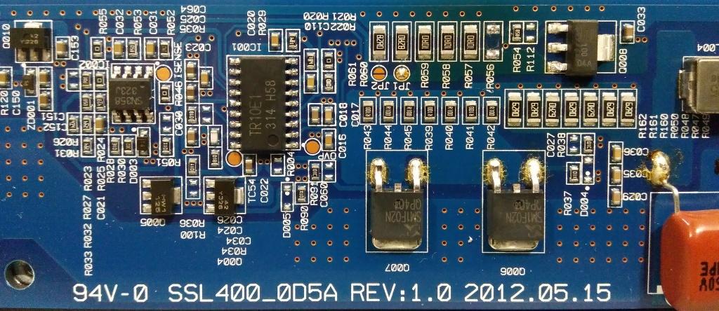

Led-driver OZ9967GN.
LED Philips 40PFL3107H/60
S TPM9.2E LA
715G5246-POL-000-002S
MAIN 715G5155-M02-002-005K VER:A
LTA400HM23 001 7VC133094E001
LED driver инв SSL400_0D5A REV1.0
Удалить один из 4 резисторов по 1r1. на фото указал.
@zy85 Если это твоя доработка, то приложи фото амперметра
с измерениями тока до и после доработки.
  • Положительно 1
12 минут назад, zy85 сказал:
отродясь их там не было
Опубликовано (изменено)
Да, там все не менее 10 Ом: R056-R060 (10/10/10/10/82 Ом)
