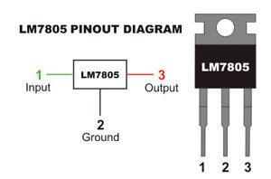

Ну значит это стабилизатор или ключ на 5 вольт. Прозвоните шину питания 5 вольт до этой микросхемы доходит или нет вывод usb +5 до этой микросхемы. Посмотрите сколько вольт на входе при включенной магнитоле ( микросхему снимите ) и если там 5 вольт присутствует, то смело ставьте вместо неё стабилизатор 5 вольт ( тогда usb будет постоянно включен\запитан ). Например 1117-5.0
Гость AleksandrBurkov
Например так как на рисунке, я бы поставил LM7805 и притянул бы его крепёжным болтом там же
20180606_230609.jpg.4648a789650127140828f6fd19959196.thumb.jpg.d3ce3e7927390eb42a1564d49b5d1d91.jpg
ну а разрисовать 8 ног и еще скорее всего частью запаралеленых проблема ?снять корпус и посмотреть что куда приходит ..работы на минут 30 .если не идет на дроссель ничего -то обычный параметрический стабилизатор .в зависимости что на него приходит (какое напаяжение)ВЫБИРАТЬ ЧТО СТАВИТЬ .если падение маленькое -то лоу дроп .lm1117 или что подобное .у 7805 минимально 3в падение вход выход.
