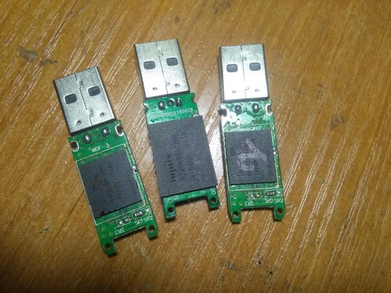

Все мучает вопрос - это самый дешевый программатор или при запаивании памяти ЭТО просто работает как флешка?
@Dizzzel Впаеваешь  в это чудо EMMC и получается USB флэшка.
У самого таких валом, набрал с разбора на сотиках EMMC и понаделал себе флэшек разных.
@AleksandrBurkov а контроллер там нормальный? Умеет битые сектора находить и урезать объем с их количеством?

1 минуту назад, Dizzzel сказал:
Нет, после установки флэш и коннекте с компьютером, требуется обязательное форматирование.
Контроллер работает по своему и не может прочесть содержимое, которое было записано до этого другими контроллерами.

1 минуту назад, AleksandrBurkov сказал:
Ну это то понятно, все контроллеры по своему информацию разбрасывают и кодируют. Я имел в виду что при записи уже отформатированной флешки, если вдруг появится битый сектор (от старости) то контроллер его обработает или в итоге выдаст ошибку CRC?

3 минуты назад, Dizzzel сказал:
понятия не имею, у меня второй год флэшки работают на постоянку, записываю в них 3D фильмы. Сделал на 32 гиг 3 штуки и меняю, смотрим на телевизоре.

55 минут назад, lyutiy сказал:
Достаточно только отформатировать?
Да, после впайки emmc и установки usb флэшь в компьютер для дальнейшего её использования, нужно будет её отформатировать, операционная система компьютера сама запросит форматирование при первом использовании.
