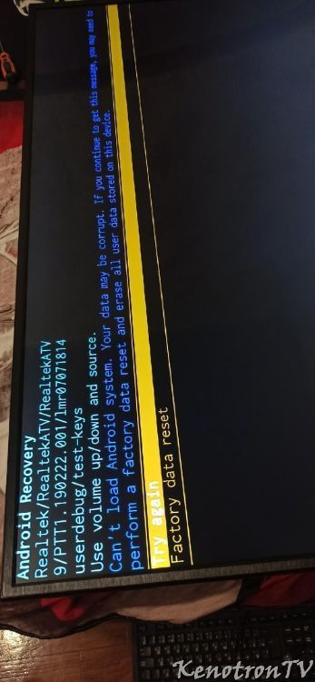

Alex298 Опубликовано 24 мая, 2022 Опубликовано 24 мая, 2022 Принесли телевизор со словами надо прошить, куда то там нажмали и все. При включении телевизора изображения нет совсем. Моргает быстро индикатор зеленый-красный. Скачал тут прошивку для обновления по USB. Вставляю флешку, включаю, появляется ИЗО и вот такое. Листается только вверх-вниз, действие не выбирается. Подскажите куда копать дальше? Заранее очень благодарен. Это скрытый контент, для просмотра сообщения Вы должны быть Участником форума. Войти или Регистрация

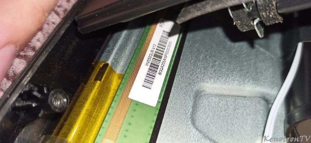

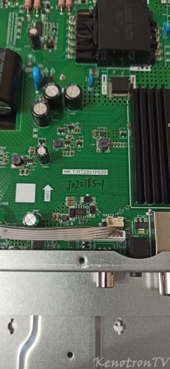

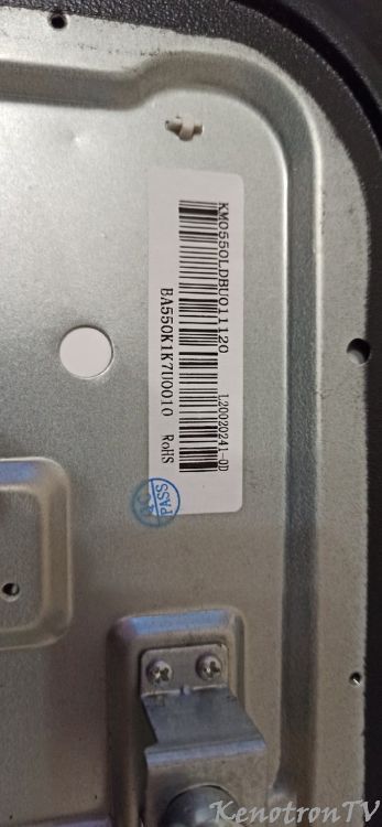

verniy68 Опубликовано 24 мая, 2022 Опубликовано 24 мая, 2022 @Alex298 , первое фото - "ни-о-чём" ... матрица указана на бумажной наклейке на планках стекла ...пиши полный состав и фото

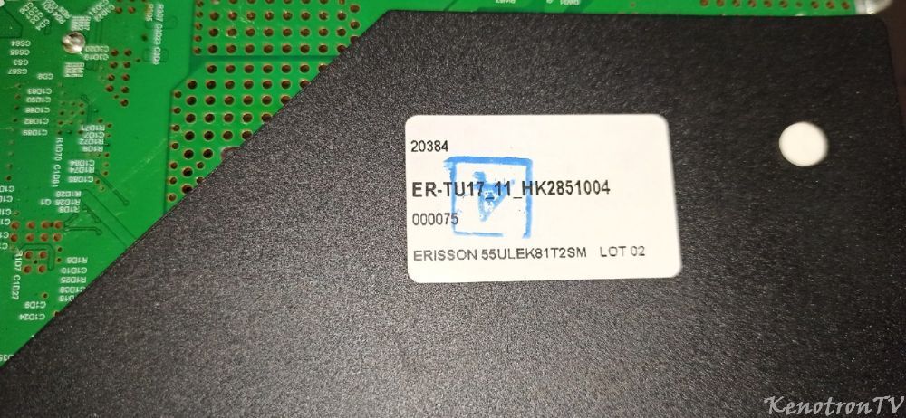

Alex298 Опубликовано 24 мая, 2022 Автор Опубликовано 24 мая, 2022 Матрица - HV550QUB-V10 MAIN - HK.T.RT2851P839 Это скрытый контент, для просмотра сообщения Вы должны быть Участником форума. Войти или Регистрация Это скрытый контент, для просмотра сообщения Вы должны быть Участником форума. Войти или Регистрация Это скрытый контент, для просмотра сообщения Вы должны быть Участником форума. Войти или Регистрация

Alex298 Опубликовано 24 мая, 2022 Автор Опубликовано 24 мая, 2022 1 час назад, verniy68 сказал: "volume" +/- пультом? пробуй "sourсe" Если не сработает , то подключайся терминалом ...да , и как "прошивался"? - процесс напиши Да листается VOL + - , на SOURCE нет реакции. Пытался прошиться: закинул файл прошивки на флешку, вставил телек и включил в сеть. Далее выскакивает меню ANDROID RECOVERY и все.
verniy68 Опубликовано 25 мая, 2022 Опубликовано 25 мая, 2022 @Alex298 , процесс прошивки такой: 1. Выполнить очистку и форматирование USB-Flash карты в FAT32, записать файл обновления в корневой каталог USB-Flash карты. 2. Обесточить телевизор, дождаться отсутствия свечения индикатора дежурного режима на панели телевизора. 3. Установить USB-Flash карту в USB разъем телевизора. 4. Зажать и удерживать клавишу «POWER» на панели управления ТВ, вставить сетевой шнур в розетку и дождаться хода выполнения процедуры. ...если не получится то : 9 часов назад, verniy68 сказал: работай в терминале информация на форуме есть 3
Alex298 Опубликовано 25 мая, 2022 Автор Опубликовано 25 мая, 2022 (изменено) 2 часа назад, verniy68 сказал: @Alex298 , процесс прошивки такой: 1. Выполнить очистку и форматирование USB-Flash карты в FAT32, записать файл обновления в корневой каталог USB-Flash карты. 2. Обесточить телевизор, дождаться отсутствия свечения индикатора дежурного режима на панели телевизора. 3. Установить USB-Flash карту в USB разъем телевизора. 4. Зажать и удерживать клавишу «POWER» на панели управления ТВ, вставить сетевой шнур в розетку и дождаться хода выполнения процедуры. ...если не получится то : информация на форуме есть Пробовал все действия(с этого форума) по запуску прошивки, результата нет. Буду пробовать терминалом. Спасибо за наводку. По итогу отпишусь. Изменено 25 мая, 2022 пользователем Alex298
Alex298 Опубликовано 25 мая, 2022 Автор Опубликовано 25 мая, 2022 (изменено) install_2851.img При переименовании даже матрица не загорается. Только индикатор мигает зеленый-красный. Изменено 25 мая, 2022 пользователем Alex298
rav2023 Опубликовано 25 мая, 2022 Опубликовано 25 мая, 2022 Это скрытый контент, для просмотра сообщения Вы должны быть Участником форума. Войти или Регистрация

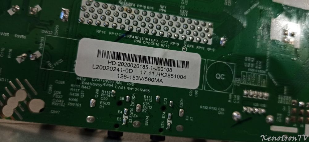

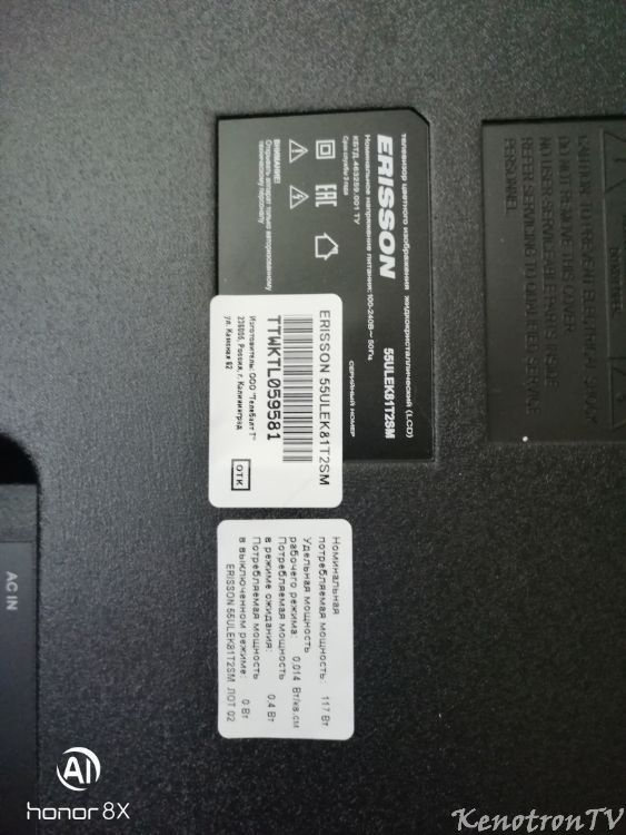

rav2023 Опубликовано 25 мая, 2022 Опубликовано 25 мая, 2022 3 минуты назад, rav2023 сказал: Это скрытый контент, для просмотра сообщения Вы должны быть Участником форума. Войти или Регистрация Если есть время подождать то я сформирую запрос ..... 2 минуты назад, rav2023 сказал: Если есть время подождать то я сформирую запрос ..... Фото шильдика надо мне
Alex298 Опубликовано 25 мая, 2022 Автор Опубликовано 25 мая, 2022 47 минут назад, rav2023 сказал: Если есть время подождать то я сформирую запрос ..... Фото шильдика надо мне Да пока время есть. Это скрытый контент, для просмотра сообщения Вы должны быть Участником форума. Войти или Регистрация
momento21 Опубликовано 25 мая, 2022 Опубликовано 25 мая, 2022 в каком состояние TV ? почему пультом не выбрали wipe пока в recovery был?
Alex298 Опубликовано 25 мая, 2022 Автор Опубликовано 25 мая, 2022 7 минут назад, momento21 сказал: в каком состояние TV ? почему пультом не выбрали wipe пока в recovery был? Он и щас туда заходит когда вставлена флешка с прошивкой. Но могу в нем только листать эти 2 пункта. Кнопка действие не срабатывает. Весь пульт перенажимал уже. 9 минут назад, momento21 сказал: в каком состояние TV ? почему пультом не выбрали wipe пока в recovery был? Телевизор в состоянии полумертв. При подключении к сети, темный экран, и быстро моргает индикатор красный-зеленый. При подключении флешки с прошивкой, включении в сеть, появляется меню рекавери, но выбрать ничего не могу!!! Кнопка действия не активна НИКАКАЯ!!!

Alex298 Опубликовано 25 мая, 2022 Автор Опубликовано 25 мая, 2022 Ребятушки всем спасибо огромное за помощь. Сделал. Описываю на будущее кому нибудь: В меню рекавери (где у меня не выбиралось действие). Скачал на телефон программу irCode Finder. В ней нажал автотест и направил телефон на ик датчик телевизора (PS: в телефоне должен быть ик передатчик). В итоге появилось перевернутый андроид и телевизор пошел запускаться. По итогу оказывается что родной пульт не особо дружит с рекавери. Всем участвовавшим в воскрешении данной чудо-техники низкий поклон!!! 2
LiOn_EyEs Опубликовано 25 мая, 2022 Опубликовано 25 мая, 2022 @Alex298 17 часов назад, LiOn_EyEs сказал: Обновлённая прошивка не совместима с пультом, думаю работает только стрелка, а на кнопку энтер не реагирует, нужно пользоваться универсальным пультом, или скачать оригинальную прошивку и всё будет работать Кажется, я говорил вам вчера, что проблема в пульте дистанционного управления, он не отвечает, поэтому вам пришлось использовать универсальный пульт. 1 1
Alex298 Опубликовано 25 мая, 2022 Автор Опубликовано 25 мая, 2022 1 час назад, LiOn_EyEs сказал: @Alex298 Кажется, я говорил вам вчера, что проблема в пульте дистанционного управления, он не отвечает, поэтому вам пришлось использовать универсальный пульт. Да. В данном случае ваш совет оказался максимально близким к решению. Огромная благодарность.
