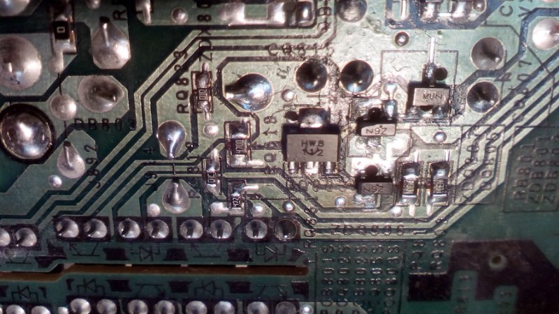

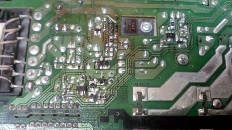

Нужна помощь в опознании элементов блока питания BN44-00446A (PSPF371501A)
а лучше схема, или хотя бы часть с элементами:

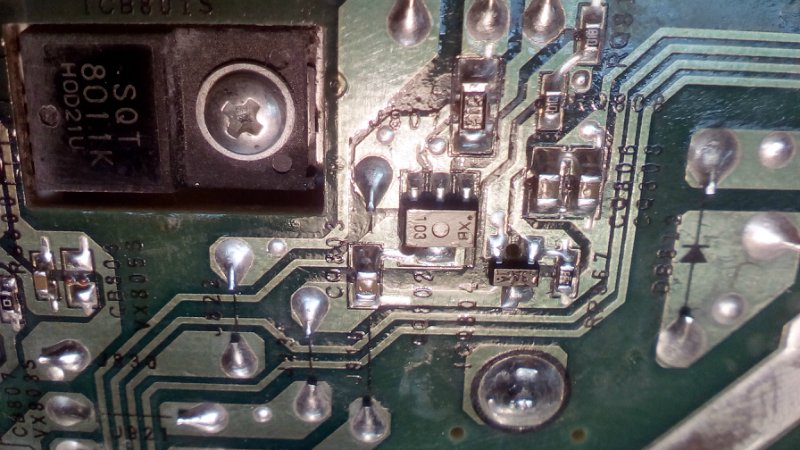

ICB801S - SQT8011K
QQ803 - надпись HW8(пробой) вроде STC4350F но не уверен
ZDQ805 - надпись Z.6N (обрыв) стабилитрон
ZDQ806 - надпись Z.6N (обрыв) стабилитрон
Были холодные пайки на SQT8011K и вырубило QQ803, ZDQ805, ZDQ806
Хотя бы точно узнать, что за транзистор - он одно плечо из пары, другой PNP.

Спасибо, перерыл все темы, там куски схем с микросхемами без транзисторов.
Если QQ803 - надпись HW8 это STC4350F, то QQ802 должен быть по идее STA3350F надпись HW7,
но на QQ802 надпись XB, ВОТ ЧТО СМУЩАЕТ !?
QQ802 возможно KTB1124-B ???
На стабилитронах скорее маркировка Z.6z наверно BZX84-B11 7,5v ?
