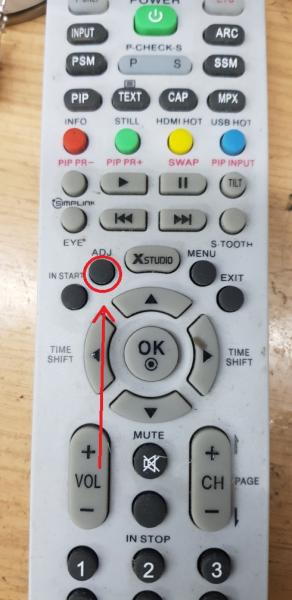

@ANDREY F вход в режим ADJ, только с сервисного пульта.

9 минут назад, ANDREY F сказал:
Здесь ничего не меняется.
Мою картинку посмотри., и нажми нужную кнопку;)
  • Положительно 1
это ты вошел в IN START /а надо в  ADJ
Сейчас вроде догнал. С клоном трудновато работать .
В tool option 5 mirror сидел.На поздних шасси попроще.

1 минуту назад, ANDREY F сказал:
У меня чуть по другому.
у тебя модель старее, а я со свежего фоткал, но это сути вопроса не меняет
  • Спасибо 1
Получается в этом шасси своим клоном я дважды заходил в серв. меню чтобы  добраться до tool option 5. Изо в норме. Благодарю за участие.
